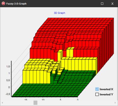

Neue Versionen
Die im Buch benutzte Software war ursprünglich für Windows 3.11 (16 Bit) programmiert worden. Seitdem habe ich immer wieder Upgrades hergestellt; diese waren dann auf Windows-Systemen mit 32 Bit bzw. 64 Bit wieder lauffähig. Dabei mussten da und dort jedoch Abstriche gemacht werden; insbesondere war eine 3D-Darstellung für die Stellwerte nicht mehr mit der bislang benutzten Komponente möglich.
Vor einiger Zeit hat Herr Horst Dieter Kassl dankenswerterweise das Programm Fuzzy2 noch einmal überarbeitet. In dieser neuen Version Fuzzy3 steht jetzt auch wieder die 3D-Grafik für den Stellwert zur Verfügung.
Download: Fuzzy-Entwicklungsumgebung (Fuzzy3)
Inzwischen habe ich Zeit gefunden, mein Programm Fuzzy2 zu überarbeiten; bei dieser neuen Version Fuzzy2.1 (Nov. 2024) besteht nun auch wieder die Möglichkeit, die Stellwerte in einer 3D-Grafik darstellen zu lassen. Dies wird ermöglicht, indem per Knopfdruck eine EXCEL-Tabelle mit den entsprechenden Stellwerten erzeugt wird. Der Anwender kann nun damit ein zugehöriges 3D-Diagramm in wenigen Schritten nach eigenen Wünschen erstellen.
