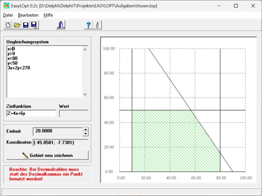

Eine (kleine) Firma stellt zwei verschiedene Typen von Hosen her: Typ A und Typ B. Für jede produzierte Hose erzielt sie einen Gewinn von 4 € (Typ A) bzw. 6 € (Typ B). Der Auftraggeber nimmt maximal 80 Hosen vom Typ A und 50 Hosen vom Typ B ab. Für 1 Hose vom Typ A werden 3 Zeiteinheiten benötigt, für eine Hose vom Typ B nur 2 Zeiteinheiten. Insgesamt stehen 270 Zeiteinheiten zur Verfügung.
Zielfunktion: Z = 4x+6y (max. Gewinn)
Neben-oder Randbedingungen: x>=0; y>=0; x<=80, x<=50, 3x+2y<=270
Das Programm EasyLopt kann solche 2-dimensionalen Situation graphisch darstellen und lösen (bei der Eingabe der Ungleichungen wird das Zeichen für Größergleich (bzw. Kleinergleich) der Einfachheit halber einfach durch > (bzw. durch <) eingegeben:
Die Lösungen sind immer Eckwerte des durch die Ungleichungen beschriebenen Vielecks. Klickt man mit dem Mauszeiger auf einen Punkt, so wird neben der x- und y-Koordinaten auch der entsprechende Wert der Zielfunktion angezeigt.
